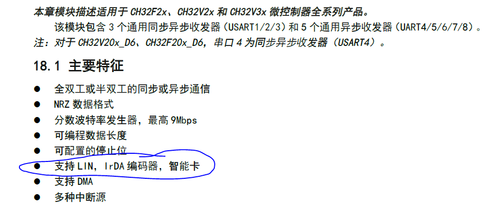

看到规格书上对CH32V2系列和V3系列串口外设的描述如下:
请问上边的LIN模式和智能卡对于CH32V208的4组串口和CH32V307的8组串口都是完全支持的吗?还是只有个别串口支持?
您好,关于LIN和IrDA编码器模式,USART和UART都是支持的,关于智能卡模式,只有USART支持
