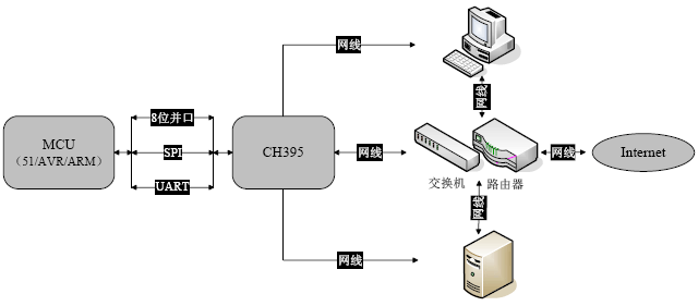

CH395是以太网协议栈管理芯片,用于单片机系统进行以太网通讯。
CH395芯片自带10/100M 以太网介质传输层(MAC)和物理层(PHY),完全兼容IEEE802.3 10/100M 协议,内置了IP、DHCP、ARP、ICMP、IGMP、UDP、TCP等以太网协议栈固件。单片机系统可以方便的通过CH395芯片进行网络通讯。
CH395支持三种通讯接口:8 位并口、SPI接口或者异步串口,单片机/DSP/MCU/MPU等控制器可以通过上述任何一种通讯接口控制CH395芯片进行以太网通讯。
下图为CH395的应用框图:
