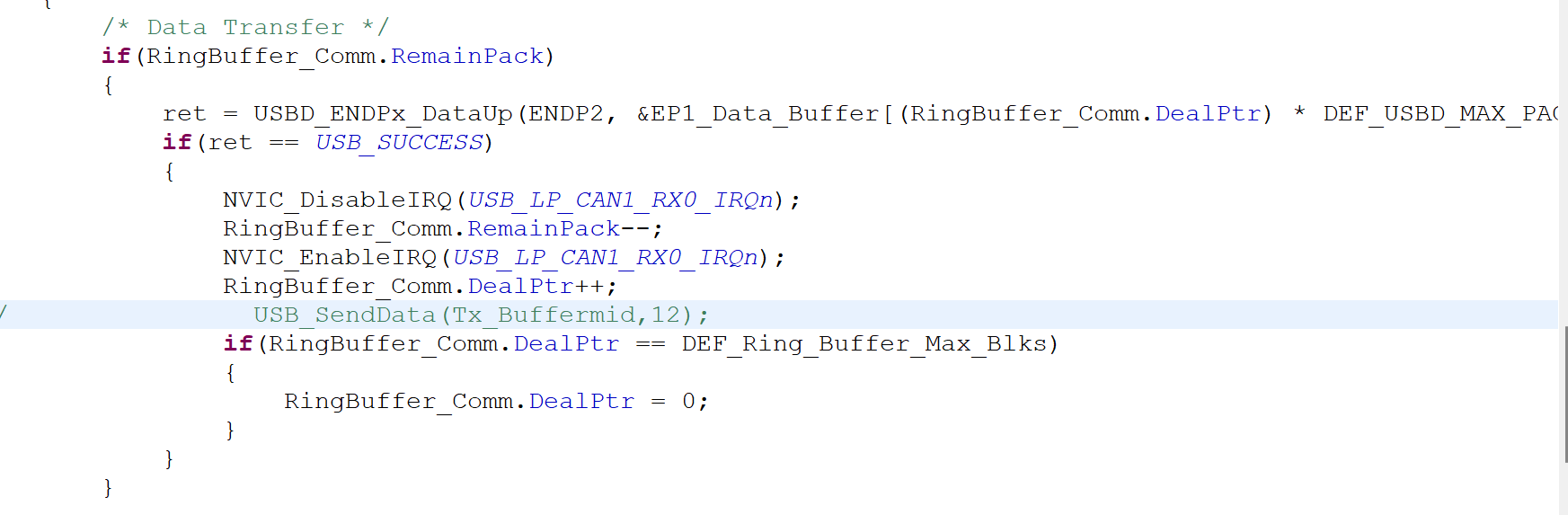

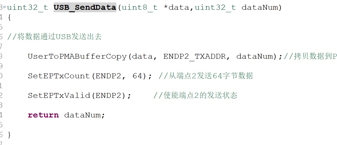

写了一个这个发送数据的函数
是加在这个if里吗

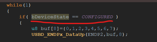

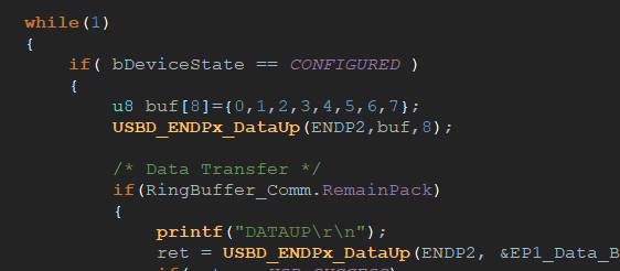

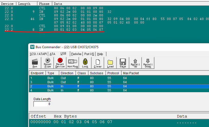

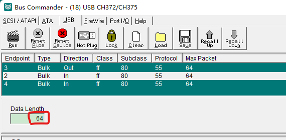

你好,这个函数USBD_ENDPx_DataUp就是上传端点数据的函数
在bus hound中用端点2发送IN包,可以收到上传的数据

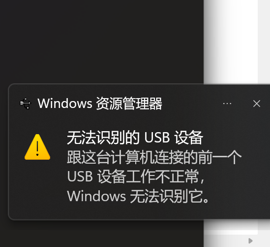

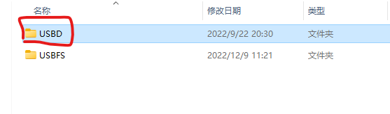

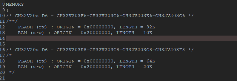

你好 我用例程 但是现在识别不出来ch372了
这是什么原因
我把驱动卸载重装后还是找不到设备
你好,有以下注意点
例程用的是C8T6,G6U6需要修改LD文件,把RAM 10K的从注释里打开,20K那个注释掉

发送数据要再设备枚举完成之后,这个标志位,表示枚举完成
bus hound ENP2发送IN包时,长度不能小于代码里写的,一般可以用64
