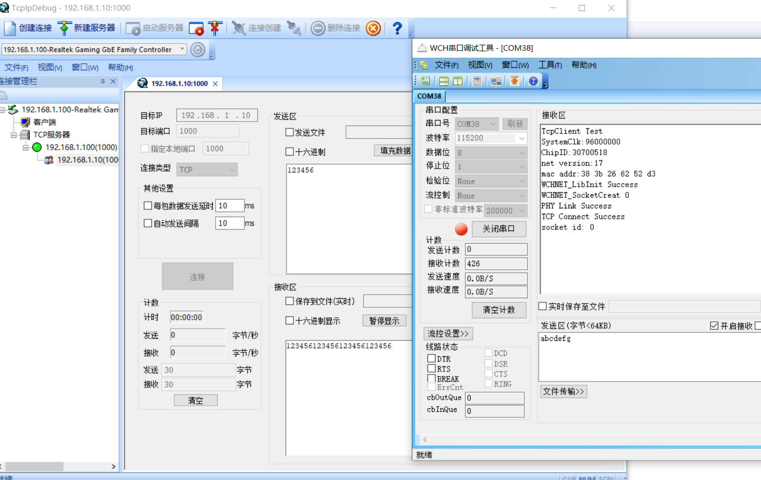

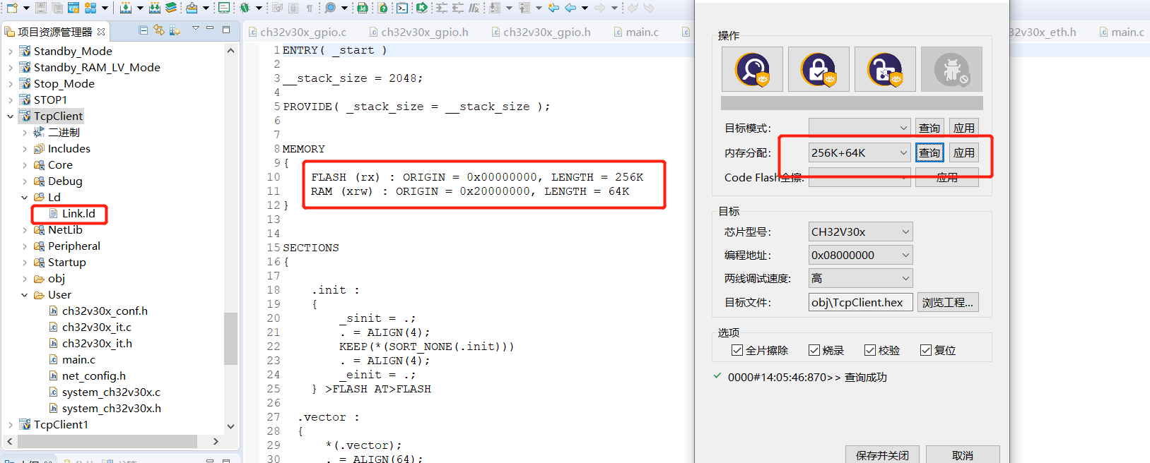

CH32V307例程TCP_Client直连电脑测试,调试工具无法打开服务器界面的问题
您好,目前已经将V307评估版8M晶振更换成16M,修改了系统时钟和以太网时钟,测试是正常的,如图2,注意烧录的时候内存分配和ld文件中一致,如图1,跑以太网的时候注意将防火墙关掉。
图1:图2:
