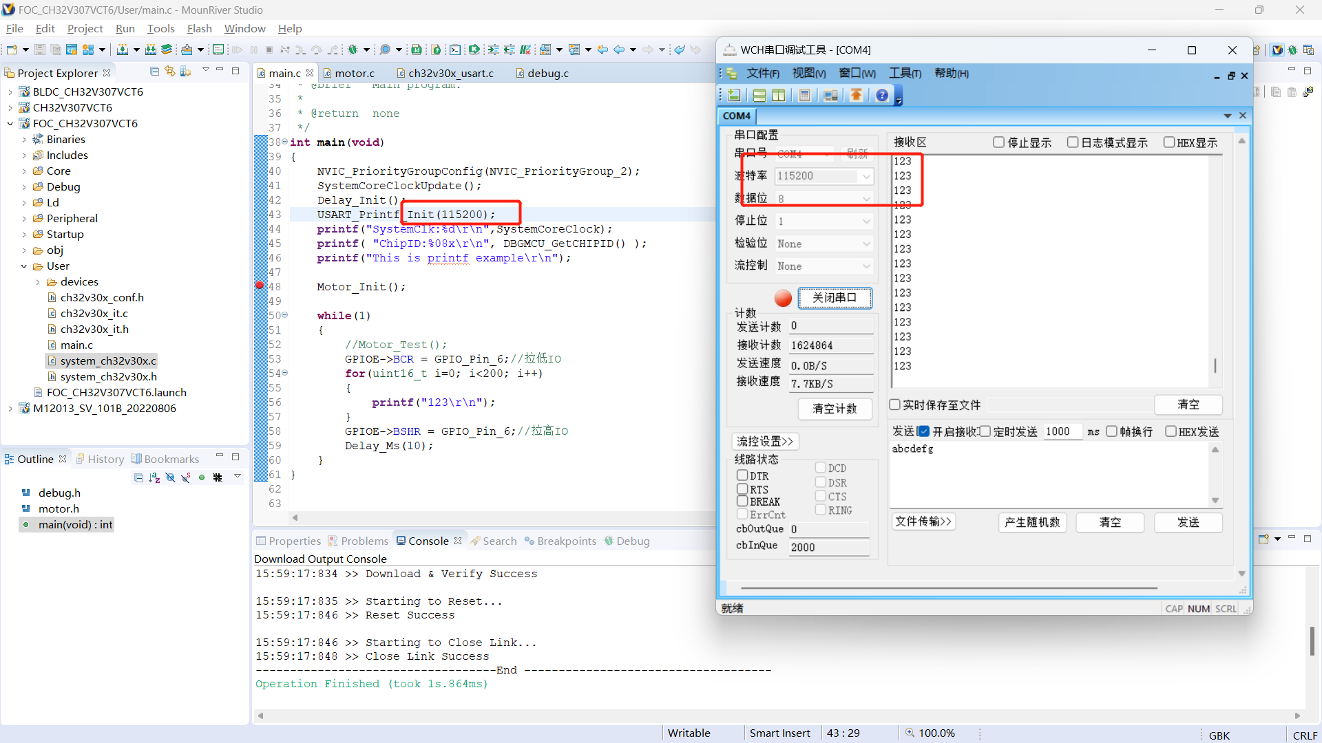

CH32V307VCT6 串口速度提不起来

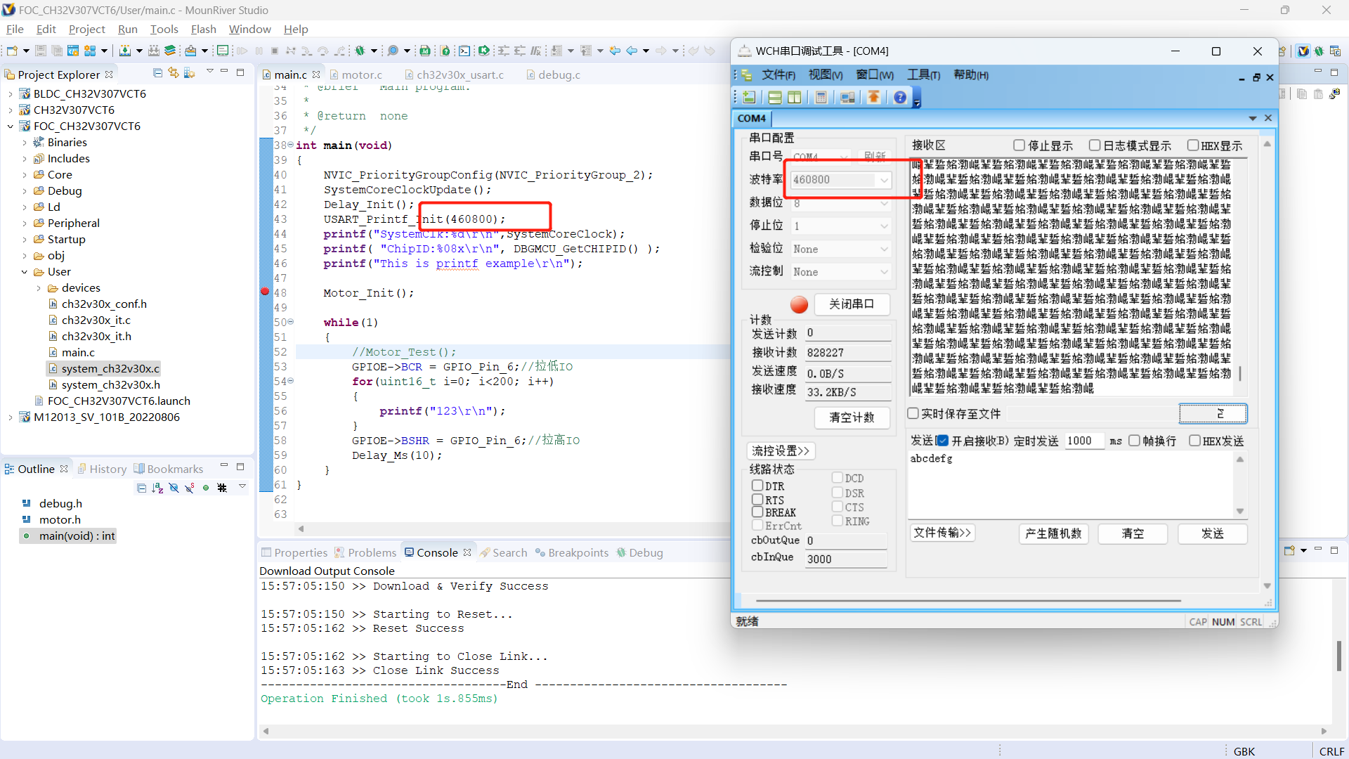

一提就乱码

下载器有速度限制,如果你用的是下载器自带的串口的话

是的可以用CH343最大8M波特率

好的,我试试
