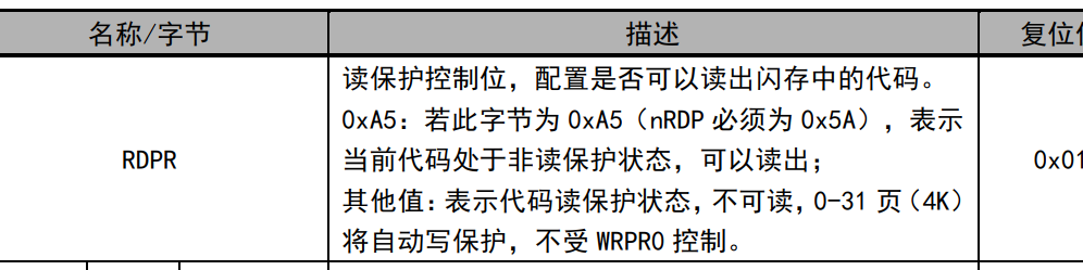

你好,使能读保护时程序内部肯定读flash数据是没问题的,读保护是为了外部加密。可检查下是不是程序哪里逻辑出问题了。另外软件解除读保护是个伪命题,解除读保护的话所有程序将会丢失,单片机将会死机。

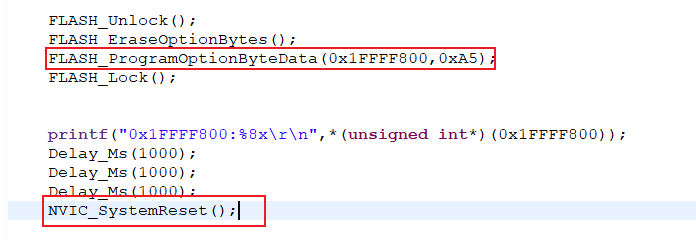

另外软件解除读保护操作如下,有兴趣可试下,(选择字操作完成后复位生效)注意成功后代码将全部清除
