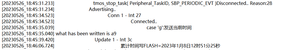

请问蓝牙在连接一段时间后,蓝牙会自己断开,断开时间不固定,一般10分钟到半个小时断开,然后又自己连上,它的打印错误是reason28,请问原因是什么?该怎么解决?
CH592: RISC-V内核BLE5.4无线MCU
您好,0x28一般是通信质量不好,严重丢包导致的。
那请问有什么解决办法吗?
您好,如果有开发板,可以用开发板测试下,若开发板没有这样的问题,可以检查下硬件设计(如天线)。
