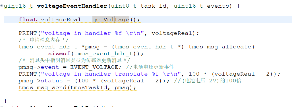

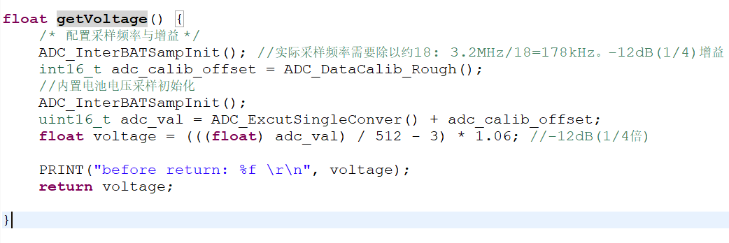

我在学ch573开发,在tmos的handler中调了一个float返回值的函数,但是返回的却是一个很奇怪的值,想问问是什么原因?

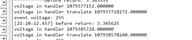

最后串口打印的,和预期不太一样。以下是结果

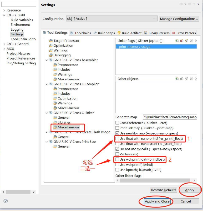

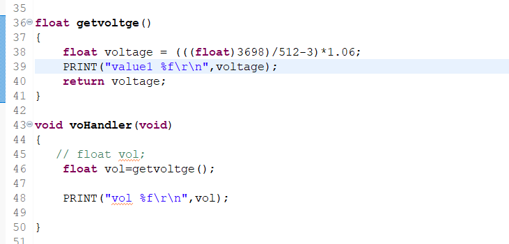

根据您提供的代码未能复现截图中的问题,下方截图是测试结果。
可以检查一下在工程配制除是否有如下配置:
