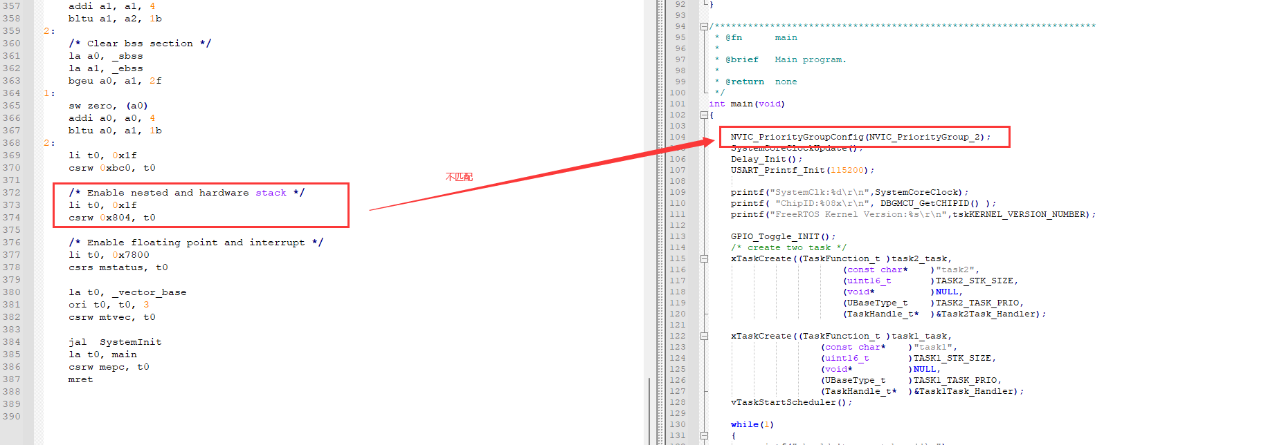

1、对于Freertos例程,启动文件里面修改了使用八级嵌套,但是主函数里面还是采用的NVIC_PriorityGroup_2(还发现了别的青稞内核处理器这个地方的问题,建议更新下例程)image.png

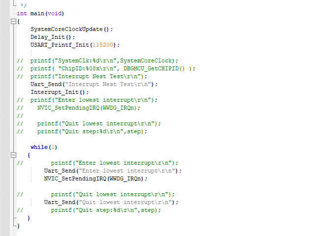

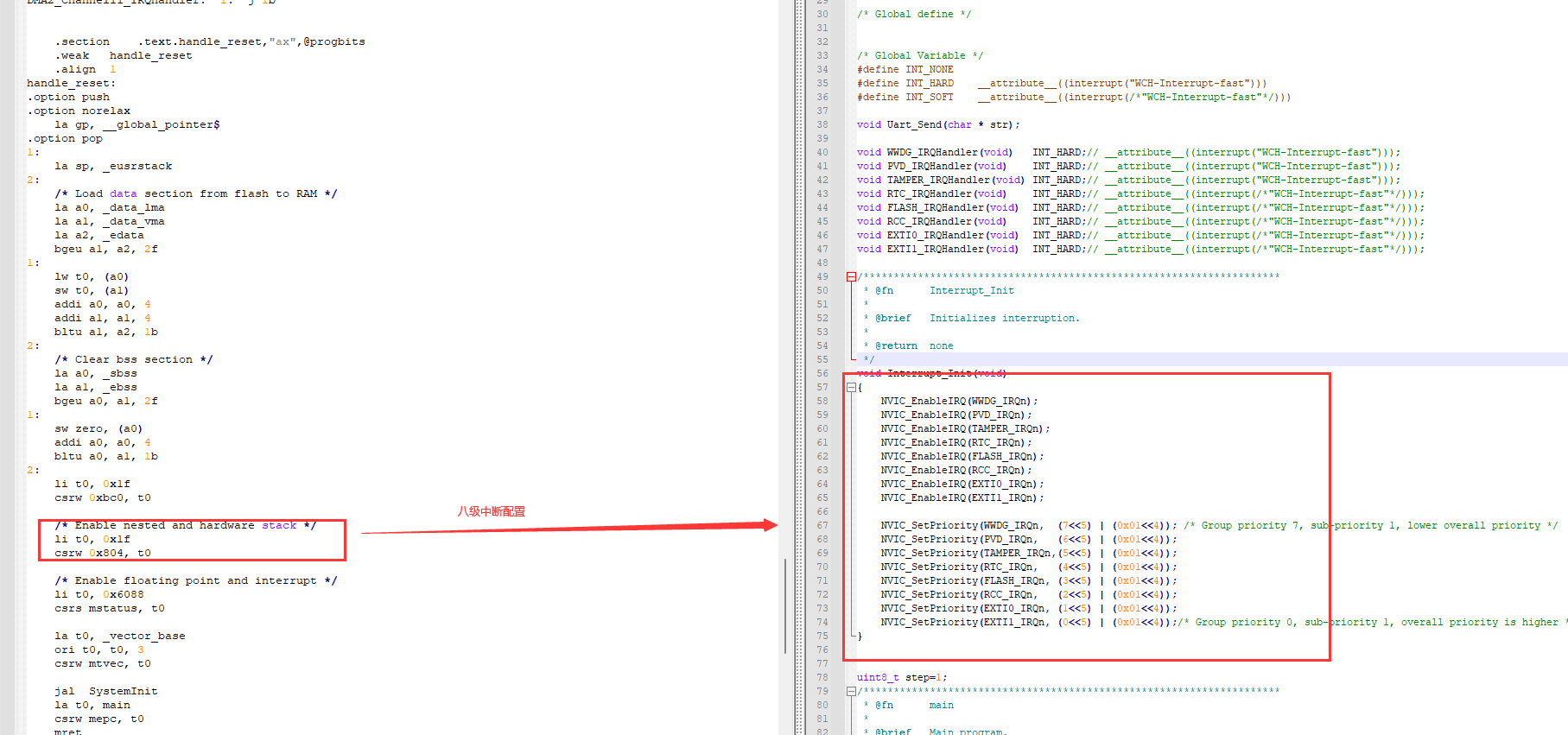

2、对于INT例程种的Interrupt_Nest八级中断嵌套例程,手动修改代码为全使用硬件压栈,并把触发放在while死循环种,任然可以一直触发所有的八级中断,和手册描述不符,这里希望作出解释。image.pngimage.png

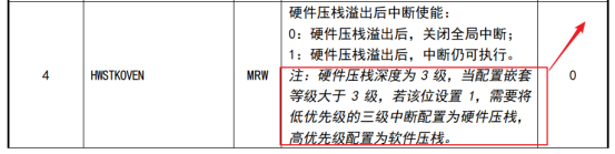

您好,感谢你的反馈建议,后续会对EVT例程进行修改。关于配置中断系统控制寄存器(INTSYSCR)为0x1f,即配置使能硬件压栈和中断嵌套功能,中断嵌套深度配置为8级, 注意该寄存器位4的介绍:硬件压栈深度为 3 级,当配置嵌套等级大于 3 级,若该位设置 1,需要将低优先级的三级中断配置为硬件压栈,高优先级配置为软件压栈,如下图。但你的程序中全部配置成了硬件压栈,因此是有问题的,建议你可以直接参考我们EVT例程,那个是没问题的。
您好,我的意思是八级嵌套,我全部用硬件压栈,但是程序能够正常运行,按道理只支持三级硬件压栈,这样没有问题吗
你好,根据我的测试结果,如果您同时触发的中断大于三个会hard fault

您好,您用的是CH32V307吗,我这边只是更改了八级嵌套中断例程,全部改成了硬件中断,但是测试时正常运行,不知道为什么。
您好,您说的“但是你如果A进入 B进入 C进入 D进入,那在D进入的时候会有HARDFAULT”,我这边并不会进入HARDFAULT,而是八级嵌套中断正常按照顺序执行。

1.开启了硬件压栈之后,所有中断都会使用硬件压栈,如果3级嵌套,硬件压栈满了,则不会继续硬件压栈,此时如果要继续中断嵌套,则需要高优先级的中断,使用软件压栈,防止数据丢失。
2.__attribute__((interrupt("WCH-Interrupt-fast")));这个声明是告诉编译器,这个中断不需要软件压栈。
3.例程都改为硬件压栈的声明,可以正常运行,原因是例程的中断函数比较简单,没有用到太多通用寄存器,即使没有保存上下文,也可以正常运行,如果代码复杂一点,就会运行混乱。

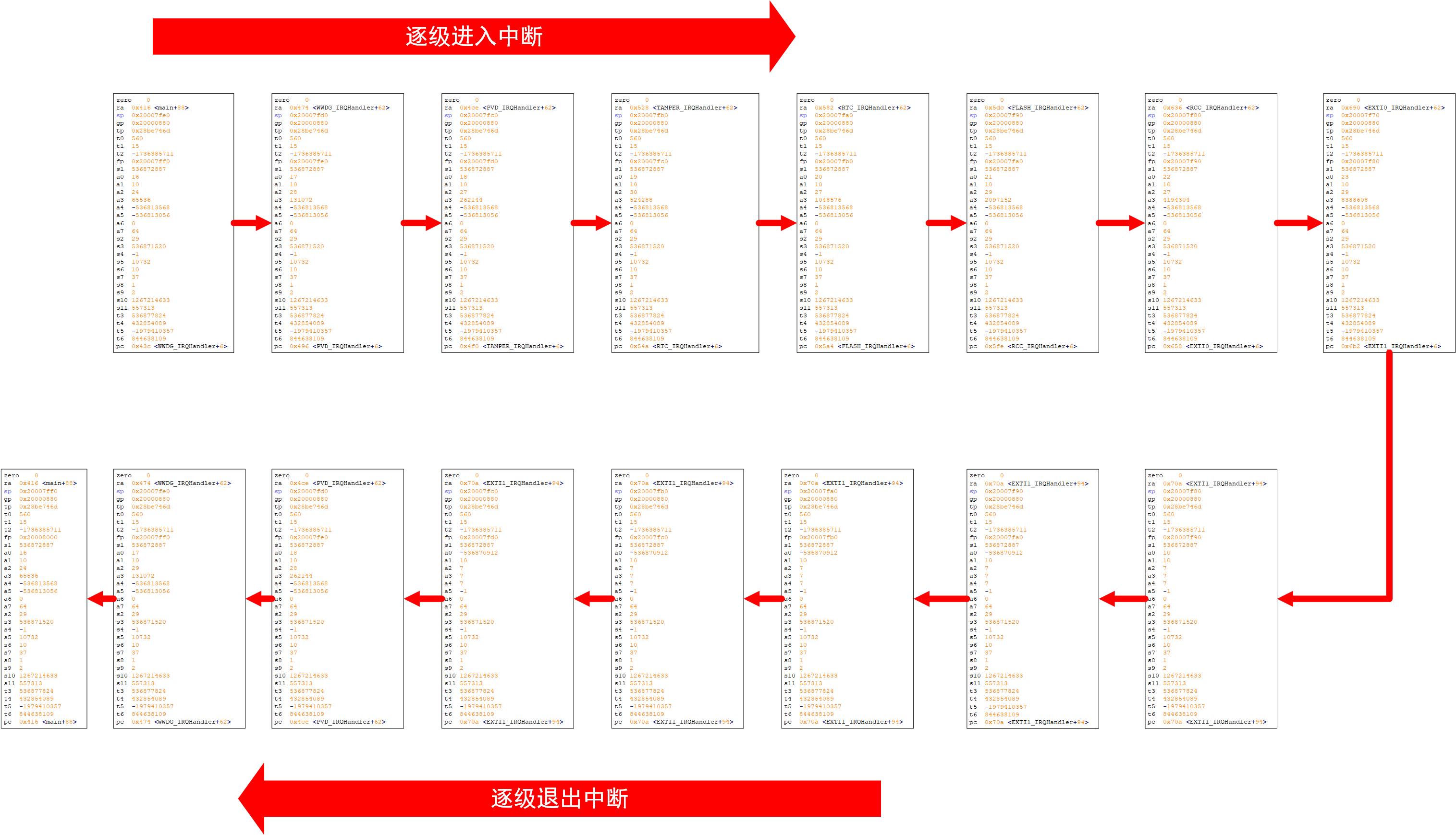

V307 八级中断全硬件压栈,逐个分析了进中断前的寄存器值和退出中断后的寄存器值,不知道是不是使用的官方里程简单,从上图分析出,返回寄存器ra的值,在第八级中断退出的前5次中,一直没有更新,始终是第八级中断退出的地方,但是sp和fp还是会正常更新,逐步返回到前一级的硬件压栈值,个人这里有两种猜测:
第一种:可能是中断嵌套例程太简单,没有干涉到sp和fp寄存器,但是个人觉得这种猜测不合理;
第二种:就是硬件压栈的时候,超过硬件压栈三级后,对于ra寄存器,在最后一级中断退出时,每退一次,重复赋值自身ra值,直到退到嵌套次数小于等于三次后,再次退出时,就开始赋值第二级嵌套的ra值,第二级嵌套退出时,赋值第一级嵌套的ra值,这样退出下去。个人感觉有点不是很合理,就是为什么sp和fp寄存器的值能够保存,但是ra寄存器的值,却没有,这个地方是内核设计的时候,就设计成超过最大压栈次数后,最后一级中断退出的时候重复更新自身ra值,直到嵌套深度小于等于三级压栈。
上述也只是个人的一个猜测,本人不是IC设计行业的,也只能根据现象来反推和猜测了,如有错误,您指出并回复即可。

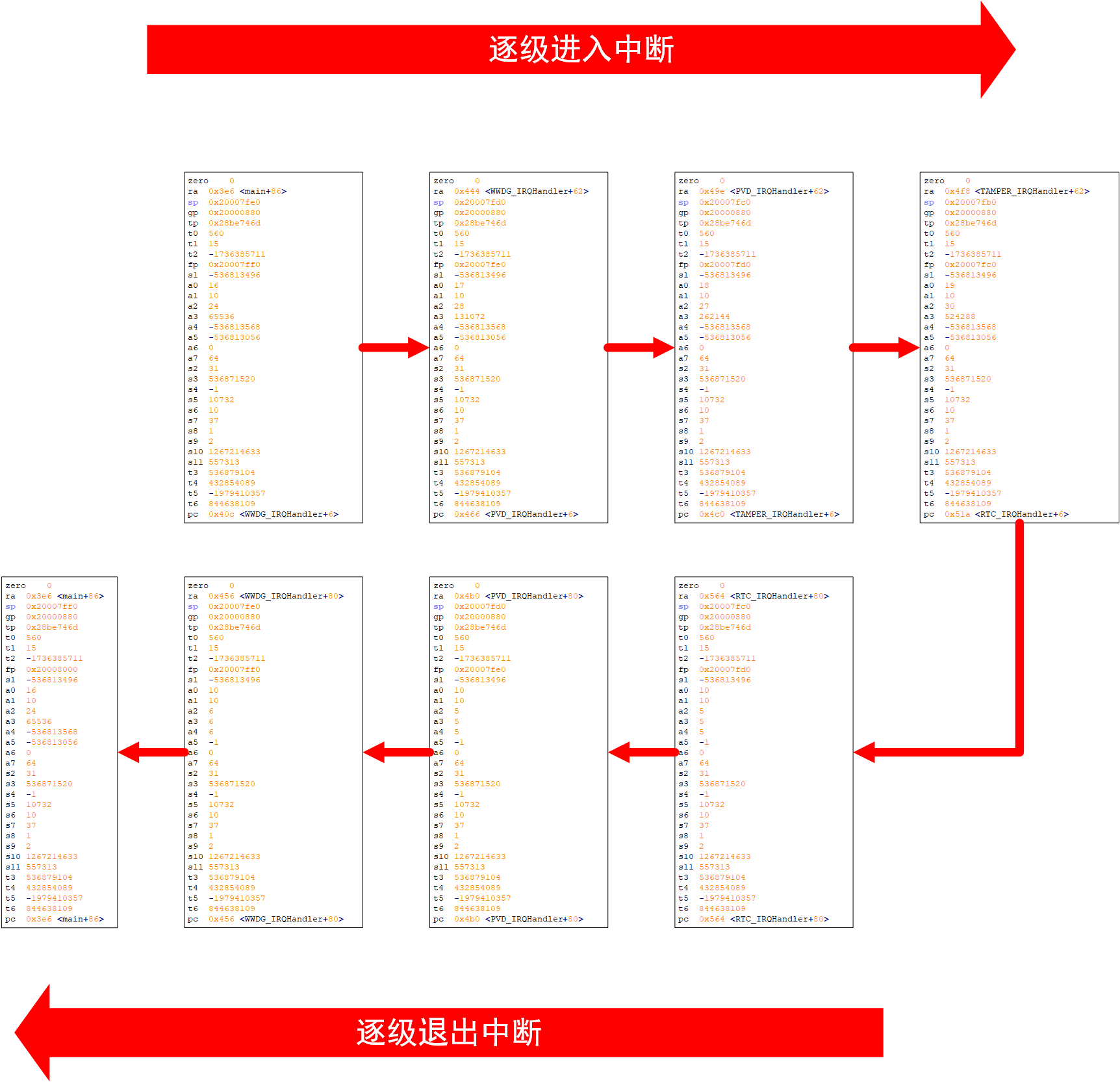

以下是V307 四级中断全硬件压栈的进出栈寄存器分析,确实能过够得出第二种结论,再第四级中断退出时,由于超过了最大三级硬件压栈次数,因此更新自身ra值,但是sp和fp还是属于正常更新,之后由于嵌套深度为三级,因此再次退出时,可以正常更新ra值,之后就是顺利的退出过程。

代码里会操作这些寄存器,需要配合汇编指令去分析,mret指令是中断退出的指令,寄存器mepc存放着mret的下一条指令地址。
如果想研究压栈出栈时的变化,可以在反汇编的窗口,在mret和mepc的位置打上断点,在执行mret前,修改通用寄存器的值,然后执行到下一条指令的时候,查看通用寄存器的变化,从而反推硬件压栈和软件压栈的不同之处。
您说的这个,我看了反汇编,懂您说的意思。
但是,我上面那个问题,您可以再仔细回答下么。
你好,我暂时看不懂你的问题,只能谈谈我的理解。
sp是堆栈的指针,在不断的加加减减,自己就在不断更新,这里就一个堆栈,所以不需要保存。
fp不大了解,看汇编中的行为,像是对变量寻址用的,也在频繁的使用,并且有和堆栈交互的痕迹。
ra是函数调用的返回地址,在调用函数的时候之前会修改,所以需要在压栈出栈的时候进行操作,否则就丢失了。
您好,这个问题,可能需要设计这个内核的来回答一下,也很感谢您的耐心解答。
这个问题关键点在于,硬件压栈到出栈,为什么溢出后,在逐级退出的时候,对于溢出的那几级,从现象上看是重复最后那级的ra值,而退到三级(包含三级)以内后,又能够正确的出栈ra值,这个可能需要设计这个内核的人来解释下。
