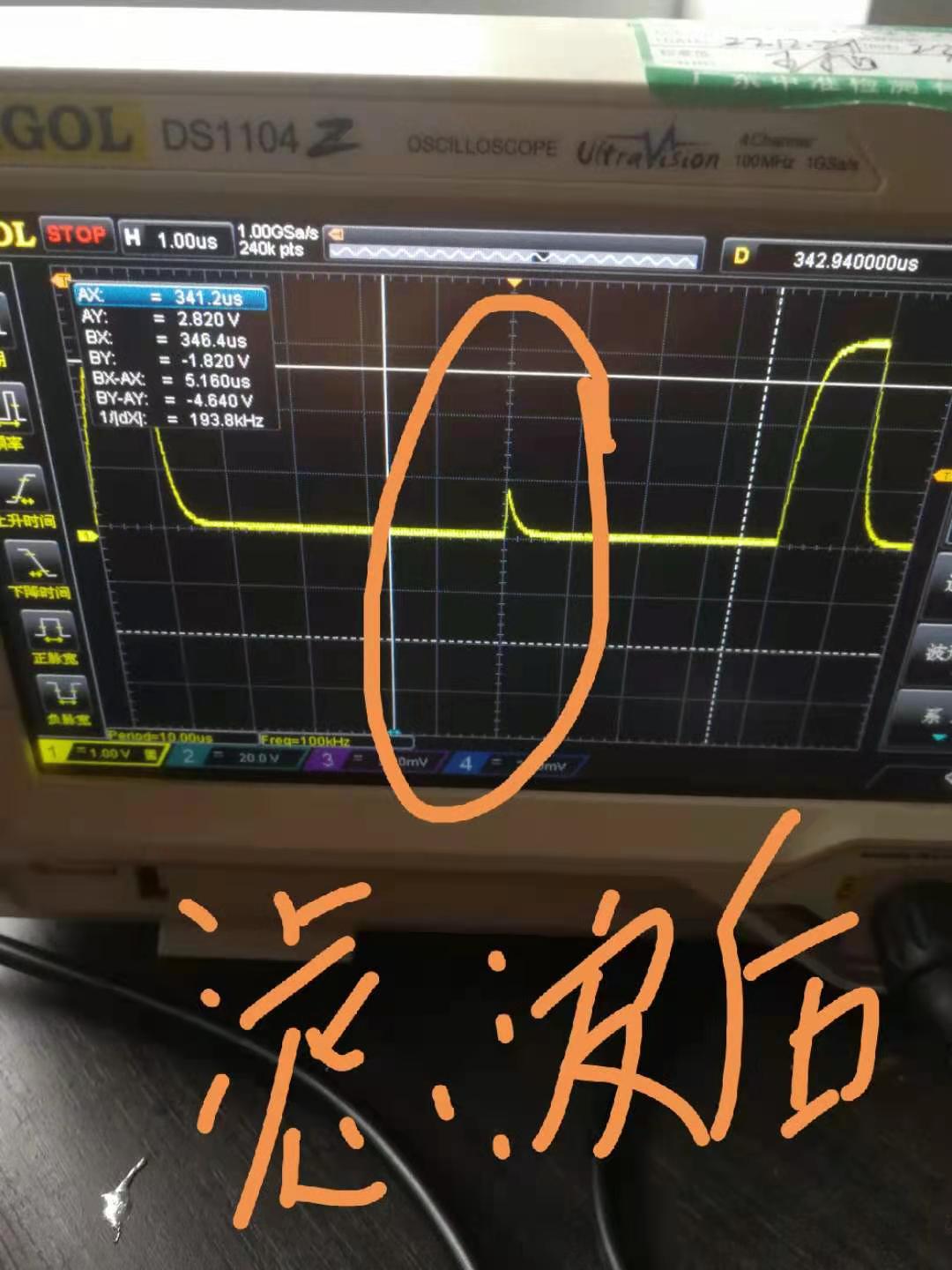

问题大概已经找到了,STM32F103 串口1(PB6) 在发送长数据时,每几十个字节就会产生50ns的尖峰,注意是ns级别的, 直接用示波器抓到的,在大部分的情况下, 50ns的尖峰都无法通过隔离器件。? ?就算不隔离电脑端的串口也无法识别该尖峰,会过滤掉, 但是CH32Vxxx系列,很可能包括 CH32Fxxx系列, 会将该尖峰作为一个位的开启或一个字节的开启。 导致最后整体接收数据有误.? 目前在CH32V的串口接收引脚前, 加入RC滤波, R=100R, C = 1nf, 时间常数约为 100ns, 可以将该尖峰变成一个小突起, CH32V就可以完全正确的接收该长串数据, 因此可以得出结论,CH32XXX系列 在串口接收 滤波方面 是存在一定问题的,无法消除 50ns级别的尖峰,? 即使波特率是115200时也是同样存在.不知道为什吗STM32F103会发送该50ns的尖峰, 估计也是硬件问题.? ?WCH厂家能否确认该问题, 望尽快试验告之.只有采用STM32F103做从机 才会出现该问题,其他MCU未全测试.下图通讯速率为1M, 滤波后可通讯. 8d19b9f7fb7969d0426df597e7ef2ed.jpg
如果串口滤波问题不解决, CH32XXX系列 串口通讯在 群脉冲测试时,特别是电源线之间的群脉冲,? 会表现很差劲,? 这个50ns约为 20M左右的 脉冲, 刚好是群脉冲频率范围。? CH32V的串口接收加入RC滤波后,? 作为主机 与 STM32F103(从机)进行MODBUS通讯,? ?每秒通讯10次,? 1M波特率,? 每次120个寄存器,? 测试一小时,? 每次都通讯成功,? ?去掉 RC滤波后, 基本上失败概率60%以上。?? ?所有测试均在 无干扰环境下进行。??

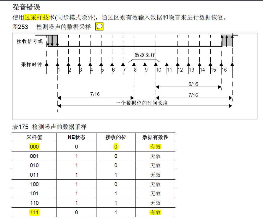

另外按照我们芯片串口设计50ns的尖峰脉冲也不会别误认为是有效电平。串口设计中使用过采样技术来区分数据还是噪音。按照您当前1M的波特率划分16等份后每一次采样是62.5ns,理论上50ns的脉冲最多会被采样一次,接收数据仍然会为0。所以您这边遇到的问题我们这边会再实测验证一下,测试过程中可能会有一些细节需要沟通,如果方便麻烦添加一下我的微信:18951773083或者记录一下我的邮箱:wangyy@wch.cn,方便后续进一步的细节沟通。
