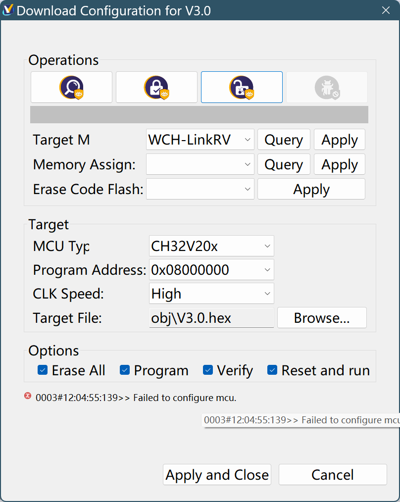

X想问一下为什么下载会出现这样的问题

您好,建议检查下连接线是否接反,芯片有无正常供电,CLK速度选择低速,然后重新拔插WCH-Link再试。
