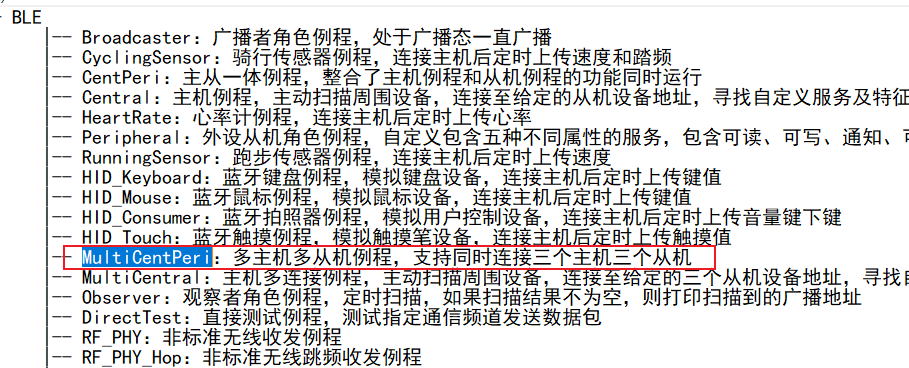

请教下,2路从机怎么调试,只看到配置里面可以配置,但是不知道怎么用2个手机链接这个蓝牙
2路从机直接参考MultiCentPeri,但是都是peripheral类型的,蓝牙不支持一路hid,一路peripheral
因此需要分时或者在hid添加透传。
