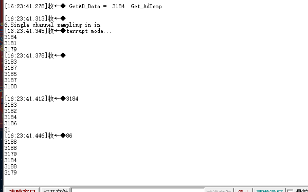

采用中断采集数据,共20此数据,之间差距有点大呀。有没有好办法解决。
直接使用例程,默认是有校准的,测试的时候加上校准即可。同时在采集到数据之后软件滤波如去掉最值。实际计算电压是可以测试vinta的实际电压,进行带入计算。
在相同的增益条件下,多次采集相同通道AD,会有不同的波动。这是正常的吗。
你好,理论上不会出现该情况,因为默认例程是有加了校准的,所以采集的值是稳定且正确的,如果有误差较大的情况,可以贴出来看一下。
