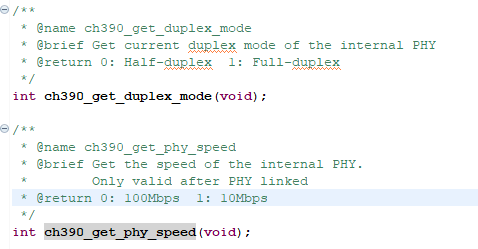

我看过 CH390DS1.PDF,里面没有关于自动协商的内容,官方的例程代码中的ch390.c文件也没有找到相关信息,可以解答一下吗?本人新手刚接触以太网部分
您好,PHY的自协商是由底层硬件实现,并不需要代码干预,且默认为自协商模式。您可以通过调用下面的函数来获取协商结果。

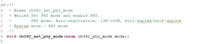

如果您想要手动设置PHY的工作模式,可以调用下面的函数来设置。(具体函数参考官方例程代码中的ch390.c)
