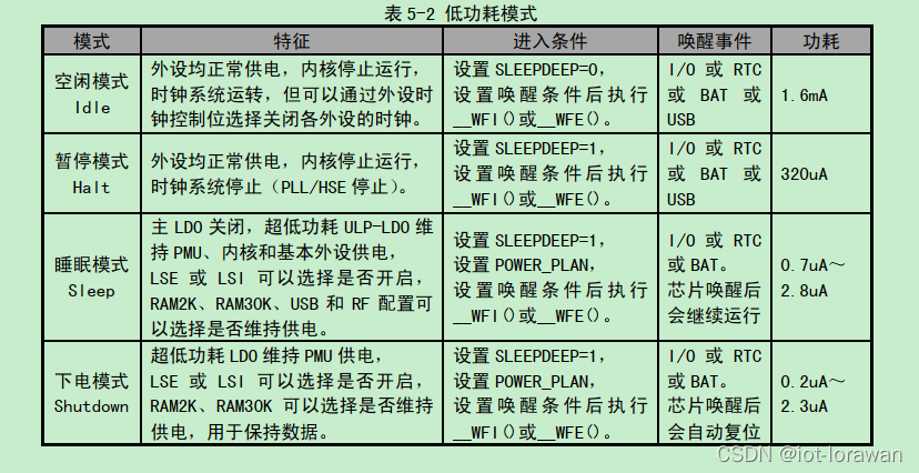

4.HAL_SLEEP=1对应的是哪一种模式?
5.HAL_SLEEP=1实测发现蓝牙一直有在广播,手机连接收发也正常,TMOS的定时事件也有在运行,但是串口无法接收(中断),感觉是运行的是空闲模式
1.当我想接收串口数据时,如何停止休眠? 2.数据接收完了,如何恢复休眠?
串口数据是一问一答的,所以不需要那种IO触发唤醒的方式
HAL_SLEEP=1对应的是睡眠模式
系统的休眠是由协议栈管理的,在进行休眠时无法进行数据接收,因此会收不到数据。

您好,HAL_SLEEP配置的是sleep等级的休眠,休眠期间主频是停掉的,会影响定时器的工作。
“每隔120s执行一个动作”的功能,可以直接使用TMOS系统,配置每120s循环执行事件,在休眠中也可以唤醒MCU并执行逻辑。
