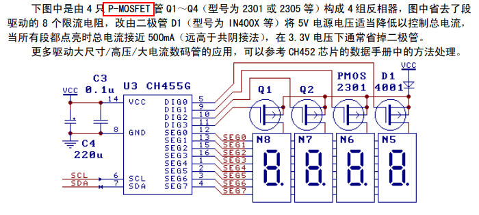

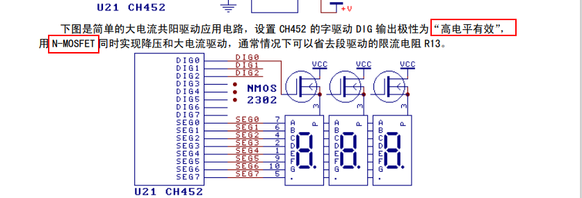

CH452驱动共阳数码管必须要Nmos吗?可以和CH455一样用Pmos吗?

1.CH452
2.CH455
CH348: USB转8串口芯片

可以
