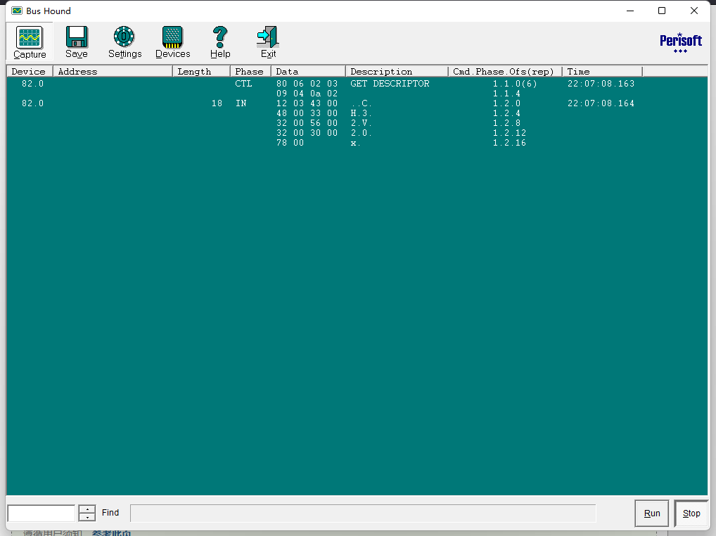

我修改了官方的CompositeKM例程,在其中添加了一个端点用于通信,但是修改后的程序在使用bushound分析通信时发现主机一直在获取字符串描述符,端点上传数据正常,但是隔一段时间就会发送一条命令获取字符串描述符,设备返回后还是继续发送,是什么原因?
这是我修改后的配置描述符
/* Configuration Descriptor Set */ const uint8_t MyCfgDescr[ ] = { /* Configuration Descriptor */ 0x09, // bLength 0x02, // bDescriptorType 0x5B, 0x00, // wTotalLength 0x03, // bNumInterfaces 0x01, // bConfigurationValue 0x00, // iConfiguration 0xA0, // bmAttributes: Bus Powered; Remote Wakeup 0x32, // MaxPower: 100mA /* Interface Descriptor (Keyboard) */ 0x09, // bLength 0x04, // bDescriptorType 0x00, // bInterfaceNumber 0x00, // bAlternateSetting 0x01, // bNumEndpoints 0x03, // bInterfaceClass 0x01, // bInterfaceSubClass 0x01, // bInterfaceProtocol: Keyboard 0x00, // iInterface /* HID Descriptor (Keyboard) */ 0x09, // bLength 0x21, // bDescriptorType 0x11, 0x01, // bcdHID 0x00, // bCountryCode 0x01, // bNumDescriptors 0x22, // bDescriptorType 0x3E, 0x00, // wDescriptorLength /* Endpoint Descriptor (Keyboard) */ 0x07, // bLength 0x05, // bDescriptorType 0x81, // bEndpointAddress: IN Endpoint 1 0x03, // bmAttributes 0x08, 0x00, // wMaxPacketSize 0x0A, // bInterval: 10mS /* Interface Descriptor (Mouse) */ 0x09, // bLength 0x04, // bDescriptorType 0x01, // bInterfaceNumber 0x00, // bAlternateSetting 0x01, // bNumEndpoints 0x03, // bInterfaceClass 0x01, // bInterfaceSubClass 0x02, // bInterfaceProtocol: Mouse 0x00, // iInterface /* HID Descriptor (Mouse) */ 0x09, // bLength 0x21, // bDescriptorType 0x10, 0x01, // bcdHID 0x00, // bCountryCode 0x01, // bNumDescriptors 0x22, // bDescriptorType 0x34, 0x00, // wDescriptorLength /* Endpoint Descriptor (Mouse) */ 0x07, // bLength 0x05, // bDescriptorType 0x82, // bEndpointAddress: IN Endpoint 2 0x03, // bmAttributes 0x08, 0x00, // wMaxPacketSize 0x01, // bInterval: 1mS /* Interface Descriptor (EP3) */ 0x09, // bLength 0x04, // bDescriptorType 0x02, // bInterfaceNumber 0x00, // bAlternateSetting 0x02, // bNumEndpoints 0x03, // bInterfaceClass 0x00, // bInterfaceSubClass 0x00, // bInterfaceProtocol: Mouse 0x00, // iInterface /* HID Descriptor (EP3) */ 0x09, // bLength 0x21, // bDescriptorType 0x00, 0x01, // bcdHID 0x00, // bCountryCode 0x01, // bNumDescriptors 0x22, // bDescriptorType 0x22, 0x00, // wDescriptorLength /* Endpoint Descriptor (EP3) */ 0x07, // bLength 0x05, // bDescriptorType 0x83, // bEndpointAddress: IN Endpoint 3 0x03, // bmAttributes 0x40, 0x00, // wMaxPacketSize 0x01, // bInterval: 1mS /* Endpoint Descriptor (EP3) */ 0x07, // bLength 0x05, // bDescriptorType 0x03, // bEndpointAddress: OUT Endpoint 3 0x03, // bmAttributes 0x40, 0x00, // wMaxPacketSize 0x01, // bInterval: 1mS };
这是通过bushound获取的通信数据
