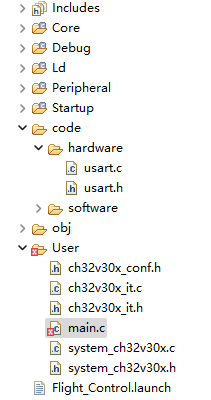

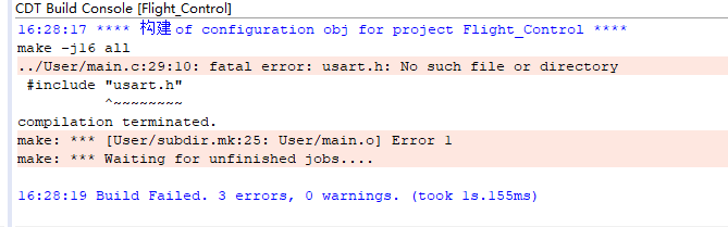

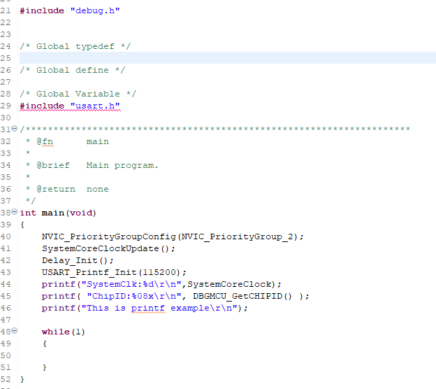

如图,我在mrs生成的工程内新建了代码文件夹,但是在main.c内调用找不到新建的文件,应该如何修改设置
CH592: RISC-V内核BLE5.4无线MCU

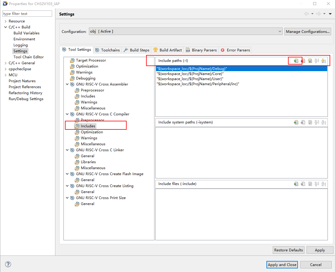

是不是没有在path里面设置,这块我也不是很明白,之前设置成功过,有的还需要在文件上右键,选择参加编译。
您好,添加一下头文件路径。在下图位置。
