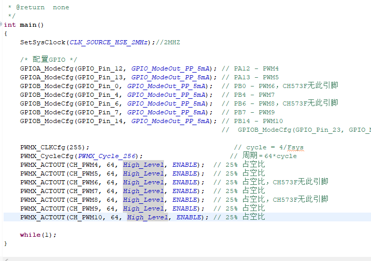

使用官方给的8路PWM输出的示例程序,将时钟改为外部时钟2MHZ,发现PA12不输出PWM了,其他路输出都正常。再改为其他任意时钟,所有PWM都正常。

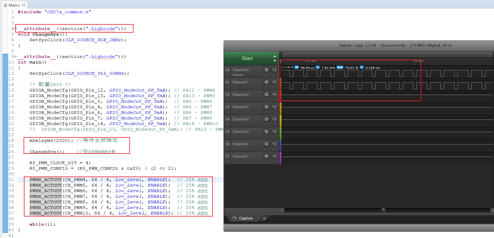

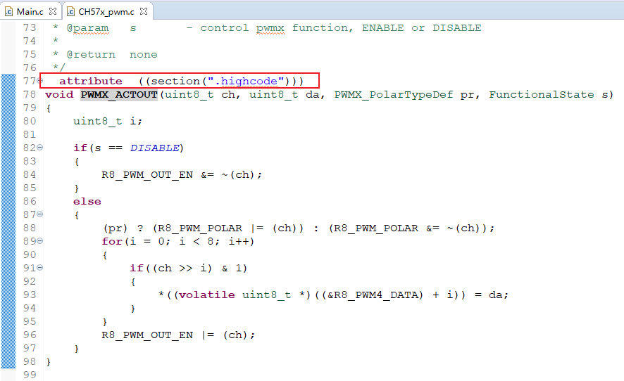

你好,可以如图配置,注意放在RAM中配置(highcode),速度更快。切换主频后时钟出现变化,对应的执行时间也会随之变化:
