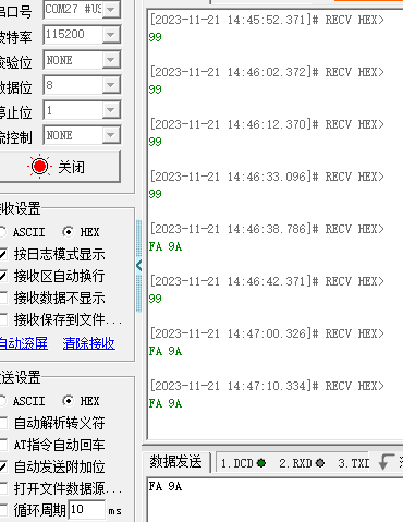

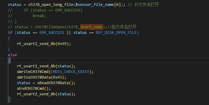

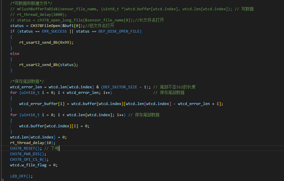

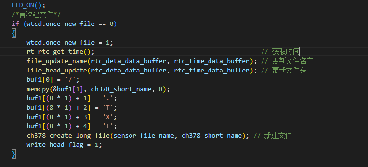

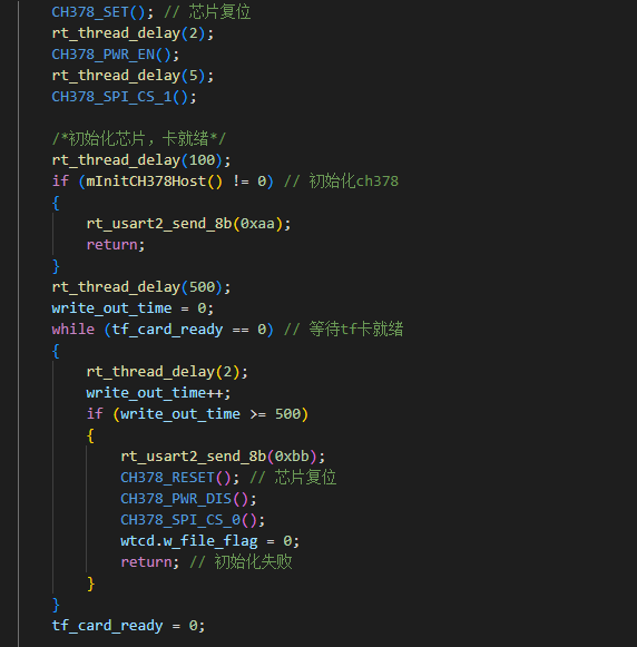

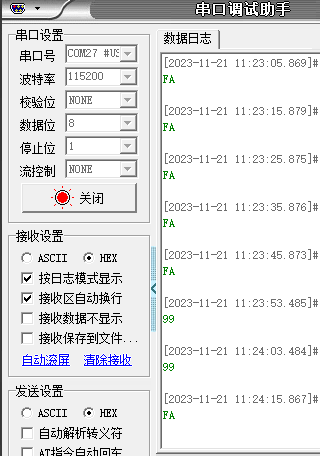

先上电,等待100ms,初始化ch378,等待tf卡初始化,初始化完成后,第一次做新建文件,打开文件,关闭文件的操作,后面就在只打开文件,关闭文件。打开成功串口发送0x99,打开失败串口发送ch378中断返回值(这个值一直都是0xfa,不应出现的情况),最后下电。以此10s执行一次,出现问题,就是ch378,tf卡
均初始成功,就绪,但是文件打开有时成功,有时失败。把等待中断时间加长也没用,通过长文件名打开文件和短文件名打开文件都试了,也不行。望各位大神帮忙看看

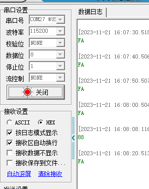

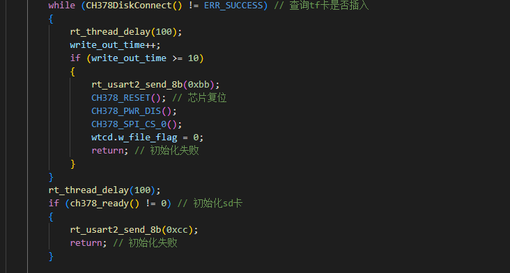

根据您的回复,当出现0xfa时,我测试以取反命令,这个是正常的,发送的0x65,回复0x9a。tf卡是用的16gb的,已经格式化后使用的,不存在文件过多。我现在关闭外部中断,使用查询命令,003.PNG
还是不行。

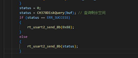

好像其他命令也是一样的,比如查询剩余空间,这跟芯片
