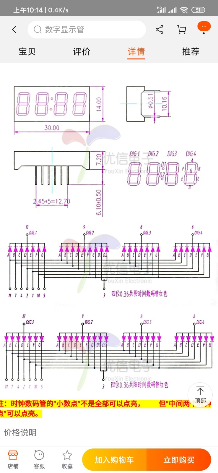

你好, 我在使用CH455G 驱动如图共阴极数码管时,发现3脚不能被置高电平 置低电平可以 置高电平时 数码管这两个点一直在闪烁, 我选用的 #define CH455_8SEG_ON( CH455_SYSON | 0x00 )// 开启八段模式 八段模式 ,帮忙解答下呢

不是很懂这个小数点要怎么用,但是按照这个图来看,你需要把4个显示数据的小数点的那个bit全都设置成同样的值才行
