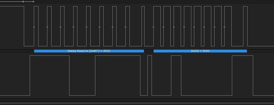

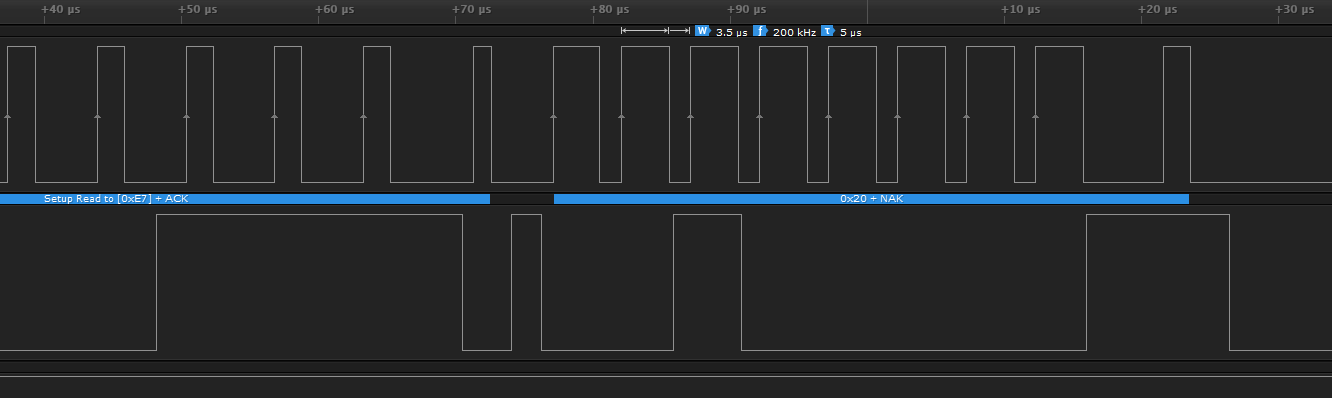

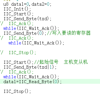

请问下CH579 引脚模拟的IIC时序,读取数据 逻辑分析仪抓取的数据是正常的,但是串口打印出来全是0?
调了好几天,一直没找到是哪里的问题,还请大佬们帮忙解决下,
或者有提供相关参考的历程参考下 ,谢谢

您可以参考这个I2C的例子。

我试过上面的案列还是不行啊 全为高电平
串口打印是带缓冲的,你是不是放在IIC的程序里打印的,数据都冲没了
