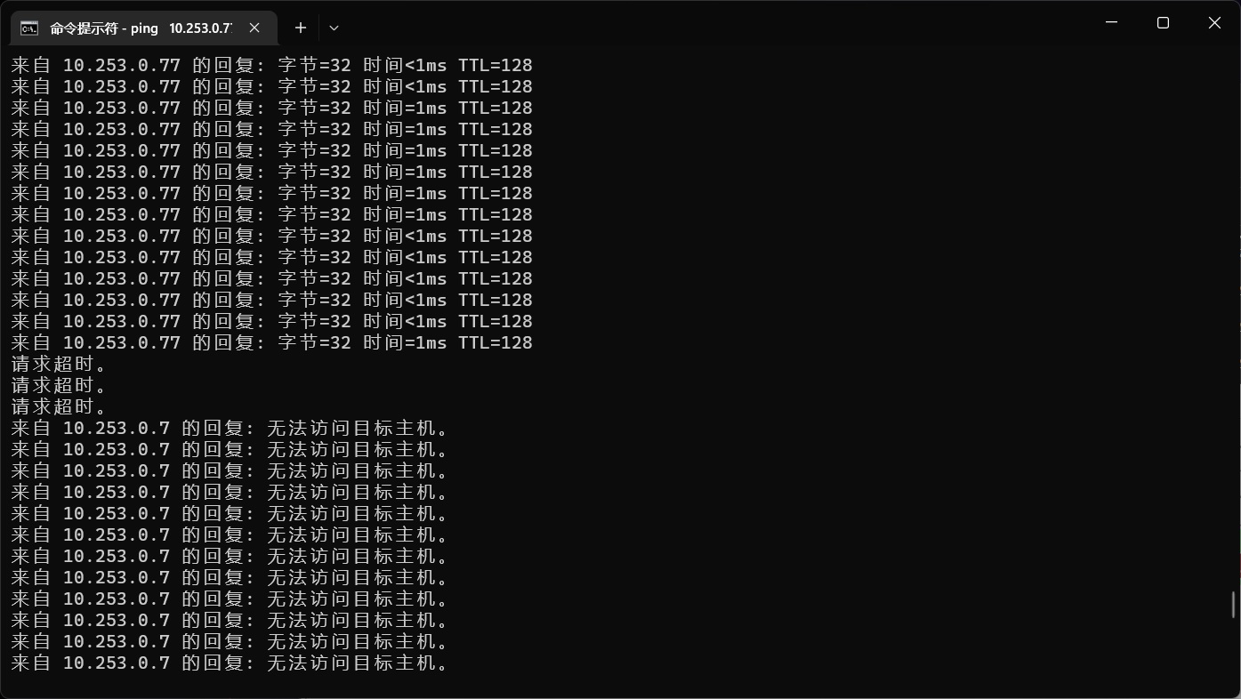

使用电脑持续ping CH32V307VCT6,可以收到回复,持续ping ,但过一段时间便ping 不通了(几分钟到十几分钟不等)。
此时插拔网线也不能恢复,只能按RESET重启恢复。

  2. 关闭了,并且现象是刚开始工作时是可以PING通的,一段时间以后不通,可以排除电脑的问题
  3. 从通到不通是一直持续ping的,突然不通的。按下reset马上恢复ping通。

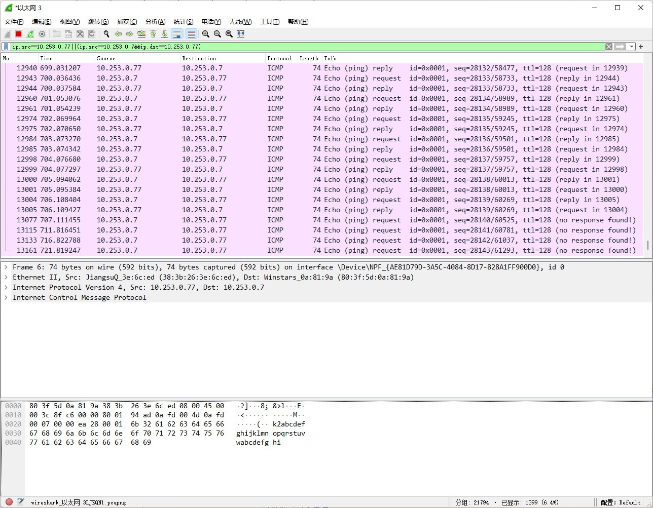

  8. 电脑可以通过wireshark抓包看一下307是否有正常回传ICMP包。
  9. ping不通之前是可以抓到包的,不通以后就没有了。确实是不再回包了。
