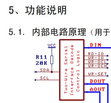

官方文档里SDA是通过20K电阻上拉到VCC,这样INPUT都是1。这样如何输入GPIO引脚的状态?也在为此烦恼。
这个上拉只是用于iic时序的通信,并不会影响gpio的状态。您想修改gpio的状态,只需要通过iic发送对应寄存器的数据即可。
