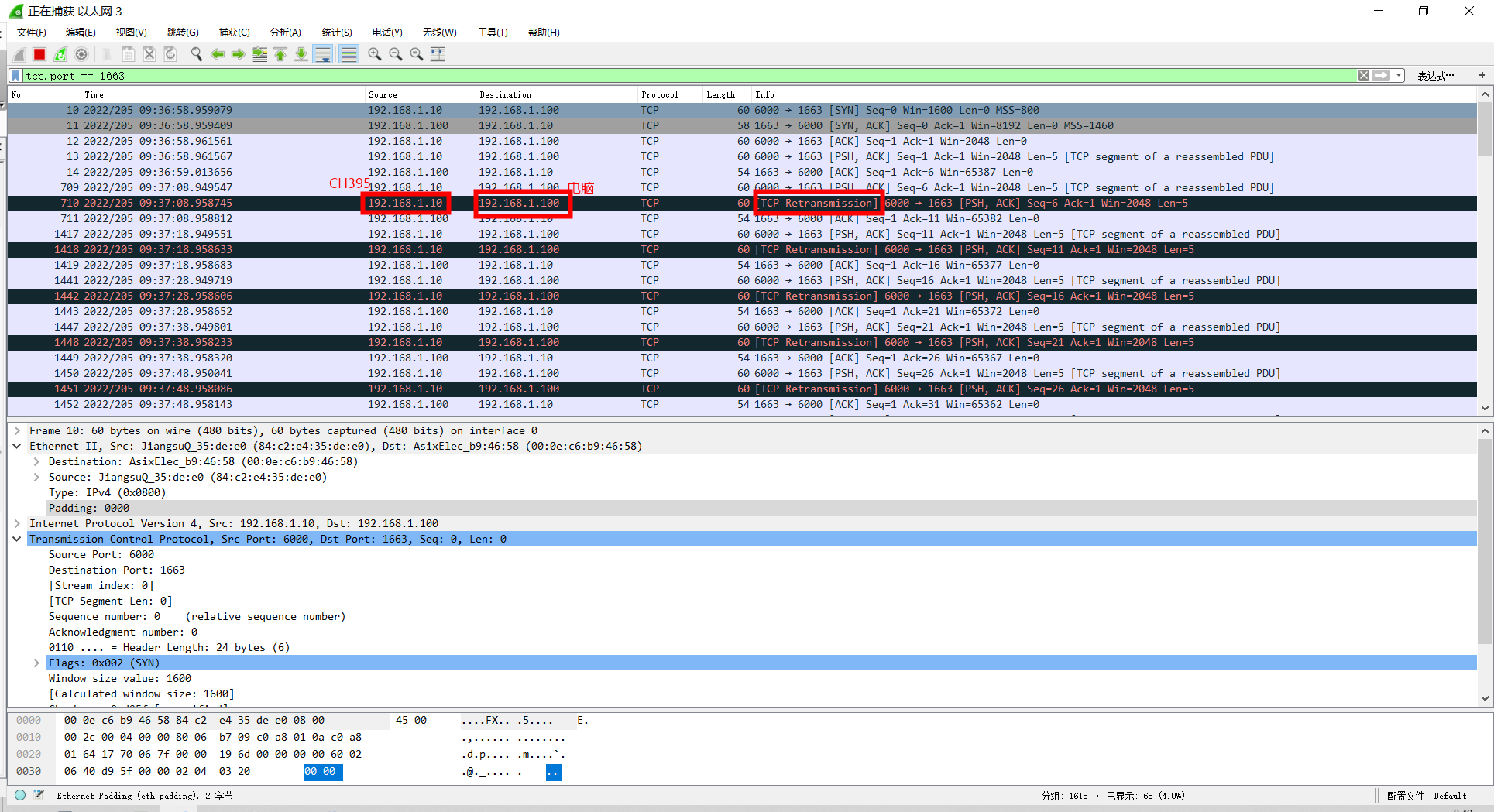

1、MCU使用串口与CH395连接,波特率为1000000
2、CH395使用TCP客户端功能与电脑侧TCP服务器建立连接,一根网线直连
3、抓包监测,每传输一次数据,都会产生重连数据

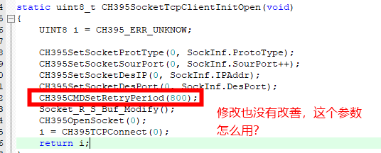

(1)波特率已修改无效果
(2)防火墙已关闭

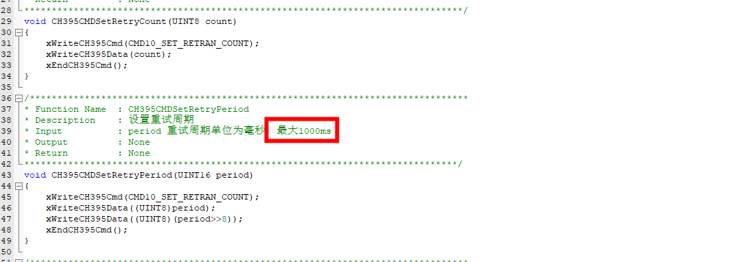

(3)未在定时中断中直接调用发送函数。 TCP重传时间间隔如何设置?
是不是Socket设置有问题?
您好,之前没建议修改重传时间因为重传时间默认为500ms。目前问题还存在可联系沁恒售后支持。
