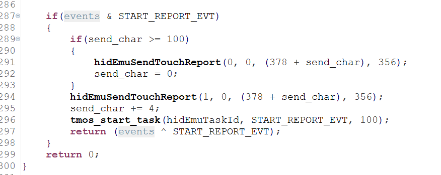

因为第一次接触这个类型, 不知道手机触摸的原理,请问是不是 修改下面这个函数里面的参数就行,

从在例程HID_Touch下载到573开发板上后,手机连接后,确实是表现出手机屏幕一直在被滑动一样,仔细分析了下例程,是下面这个事件在触发

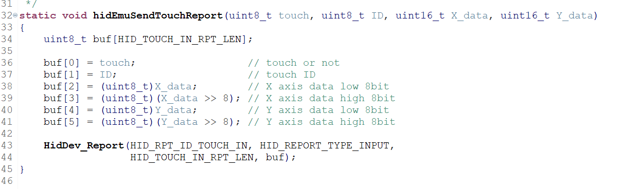

因为不理解函数hidEmuSendTouchReport里面的4个参数含义
修改就是如你上图就可以了。
