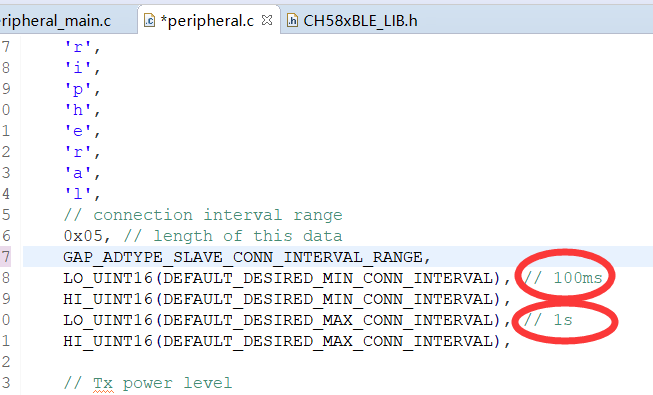

1、在看BLE的例程中看见? ?注释 100ms? 应该是指从机最小的连接间隔时间,然后自己计算了一下与备注值不一致想问一下这个100ms和1S是如何计算出来的。
2、自己的理解是
DEFAULT_DESIRED_MIN_CONN_INTERVAL 定义为 6?
LO_UINT16(DEFAULT_DESIRED_MIN_CONN_INTERVAL), 是将 6? &0xFF = 0X06
HI_UINT16(DEFAULT_DESIRED_MIN_CONN_INTERVAL),是将 6? 右移8位后&0xFF = 0X00
3、那么HI_UINT16+LO_UINT16 = 0x0006?
units of 1.25ms, 6=7.5ms? 所以是7.5ms 不是100ms
4、如上问题想请教一下我哪里理解有误,谢谢!!
连接间隔分为最小间隔和最大间隔,在主机与从机连接后实际的连接间隔会进行协商,得到最终的连接间隔,并且是在我们规定的间隔范围之内的。
上面写的注释(100ms/1s)可以不去考虑,这里我们后续会进行验证以及修改。连接间隔依照实际的连接间隔进行参考就可以了。
