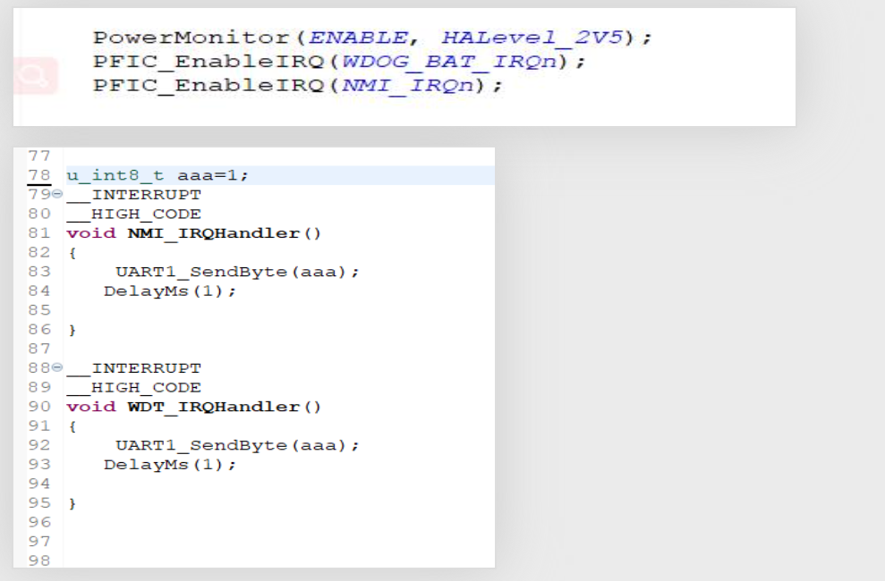

他这个芯片配置中断怎么进入的,配置后进入不了我的中断程序,求指导。
注:如果电池电压达到超低电压检测阈值,且RB_BAT_LOWER_IE 和RB_BAT_LOW_IE都使能(正常情况
下只使能其中之一),那么将产生NMI不可屏蔽中断,等效于提高中断优先级。

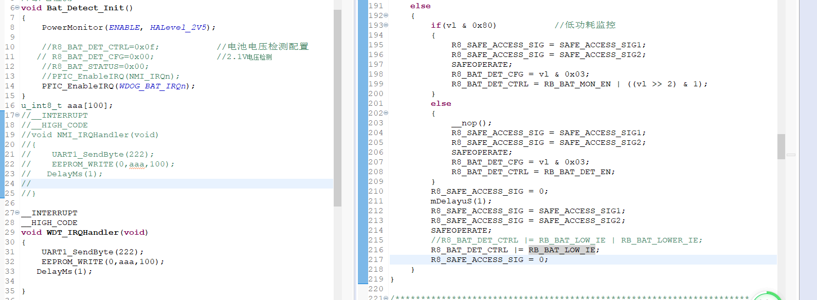

正常使用只需要使能一个,这样就会进入WDOG_BAT_IRQHandler中断,函数默认两者都打开,需要修改下:R8_BAT_DET_CTRL |= RB_BAT_LOW_IE;
buw我应该没配错吧

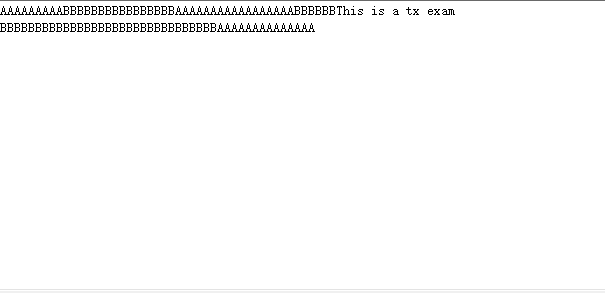

这个中断不对,到了2.5V以下后会停止发送A,并没有发送B,可能产生中断,恢复2.5V以上就恢复发送A

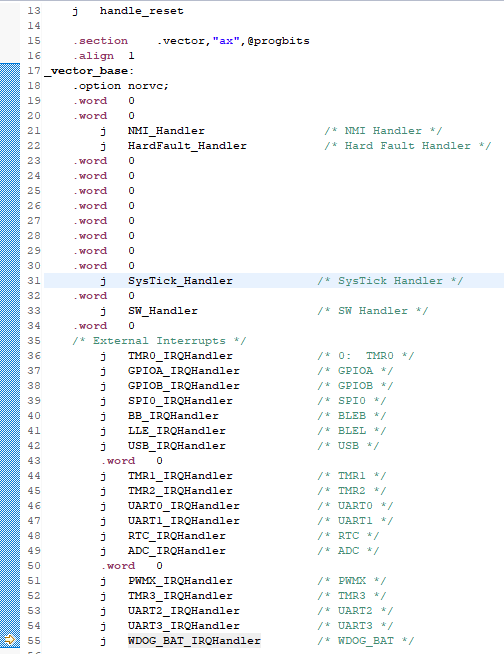

我们这边实测是ok的,观察了之前你写的代码,中断服务函数的名称是错误的,建议对照启动文件去写。
