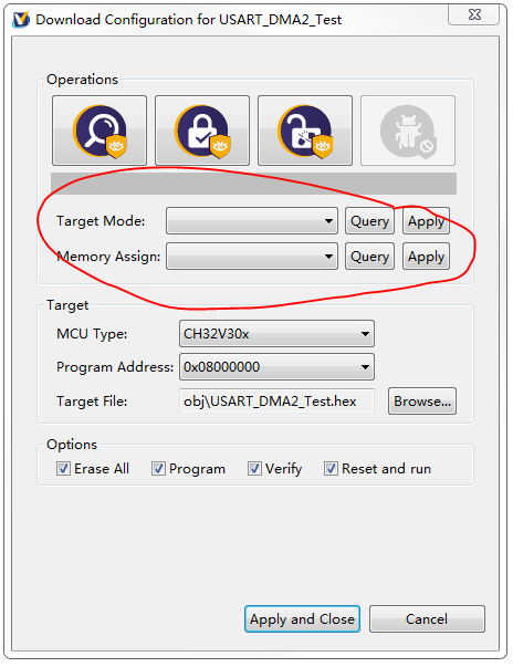

不管是离线更新补丁包,还是下载1.8.2完整安装包,1.8.2更新/全新安装完成后下载选项里面都确实下载器选项、缺少存储配置。
这就导致下载时经常会提示连接断开下载失败,但立刻重新下载又能成功,但旧版程序运行后直接卡HardFault不出来。
所以,还是继续1.8.0更安逸。
您好,红框中并非存储的配置项,而是用来实时获取、设置WCH-Link模式以及当前芯片内存分配情况等信息。为提高沟通效率,您可以将目标工程发送至lzs@wch.cn邮箱。
