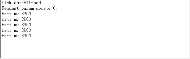

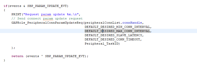

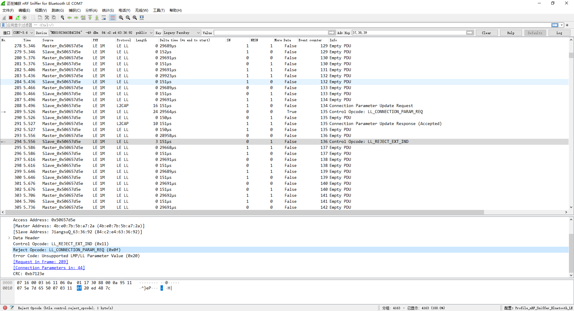

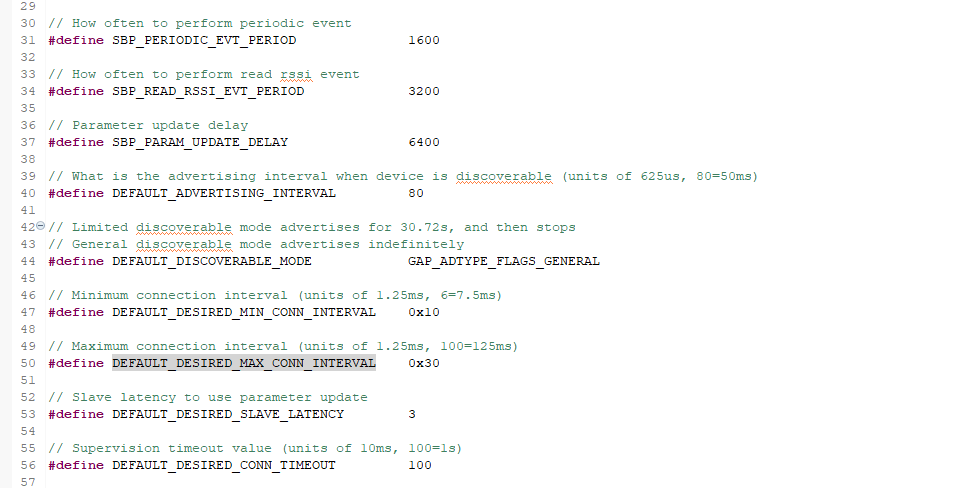

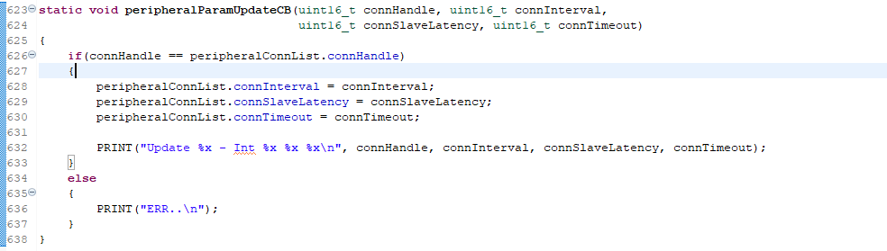

以上是连接参数的设置,应该是符合苹果的要求了。并且连接延时4秒后参数更新事件也正常的进入了。后续的数据通信是正常的。奇怪。

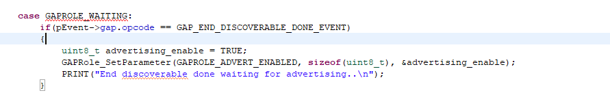

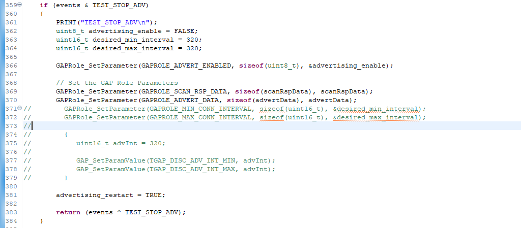

问题起因找到了,只要我重新设置广播参数,就会导致连接参数无法更新。参数更新方法如图:

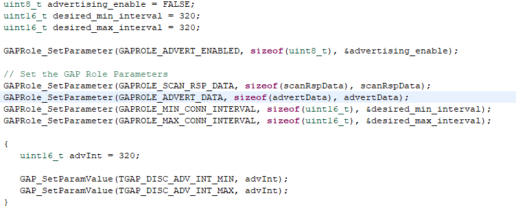

当我不更新广播间隔,问题就好了:
问题找到了,参数设置错误,竟然把期望连接间隔改成了广播间隔。。。
