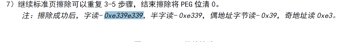

按CH32V30x的应用手册上的介绍,擦除后读出来的半字应该是0xe339,与平时用的Flash有所出入,平时的Flash擦除完后读出来都是0xFF。

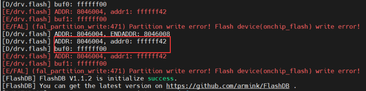

在移植FlashDB过程中,发现始终移植不成功,如下图。
FlashDB中包含了将含1位全部写0x00的操作(先写入0x42,后续更改写入0x00),而对于CH32V30x,好像并没有这种机制。

你好,
问题一:擦除后芯片读e339为芯片特性,无法改变,你也可也在你擦除后写入ff来兼容你所说的数据库。
问题二:flash再写入后当然可以再次修改
