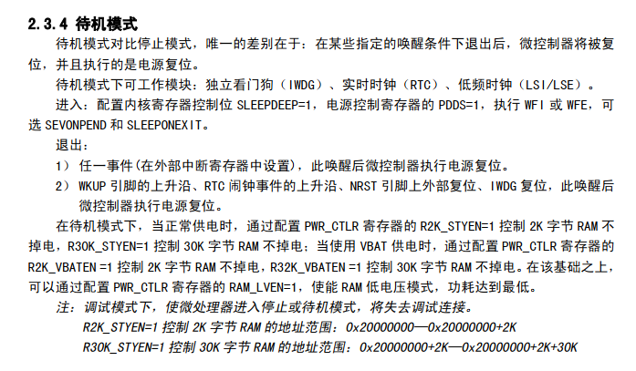

您好,首先需要注意一点,待机模式下无法通过EXTI中断唤醒,可以配置成事件唤醒,具体说明可参考手册说明,如下图。附件例程为配置EXTI0事件(PB0上升沿唤醒)例程,可以参考一下。

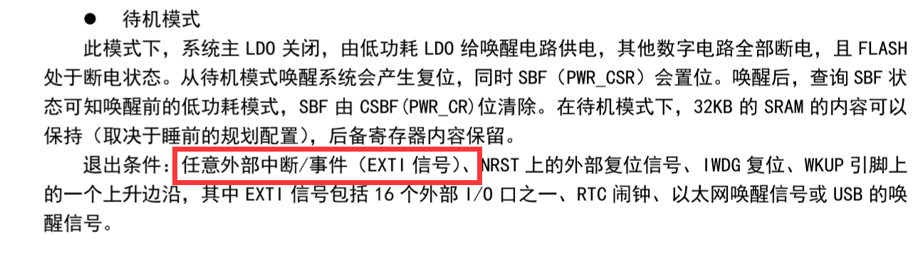

我在数据手册上看说 中断也是可以唤醒的

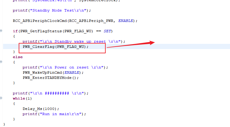

还想问一下standby这个例程为何运行一次从待机态变成正常态后,复位或者再次下载不会再次进入到待机模式

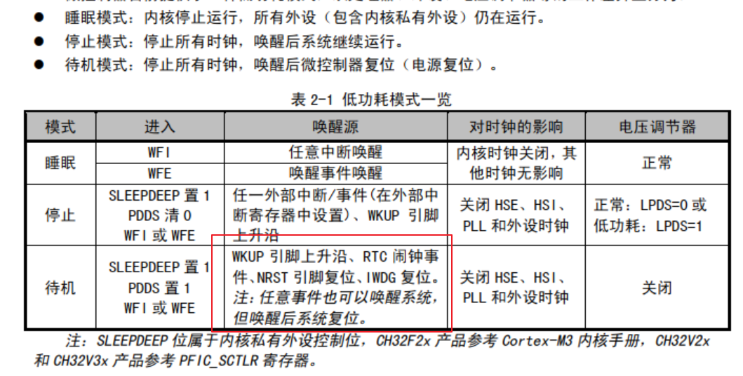

您好,请问看的是CH32V203的应用手册么,若不是建议看CH32V203对应的应用手册,目前官方下载的CH32V203最新应用手册都有说明仅可通过事件进行唤醒,如下图。下面链接为CH32V203最新应用手册下载链接,可以下载看一下。关于复位或重新下载不会进入待机模式问题,可按照下图在if语句中添加清除标志试一下,应该可以解决问题。
